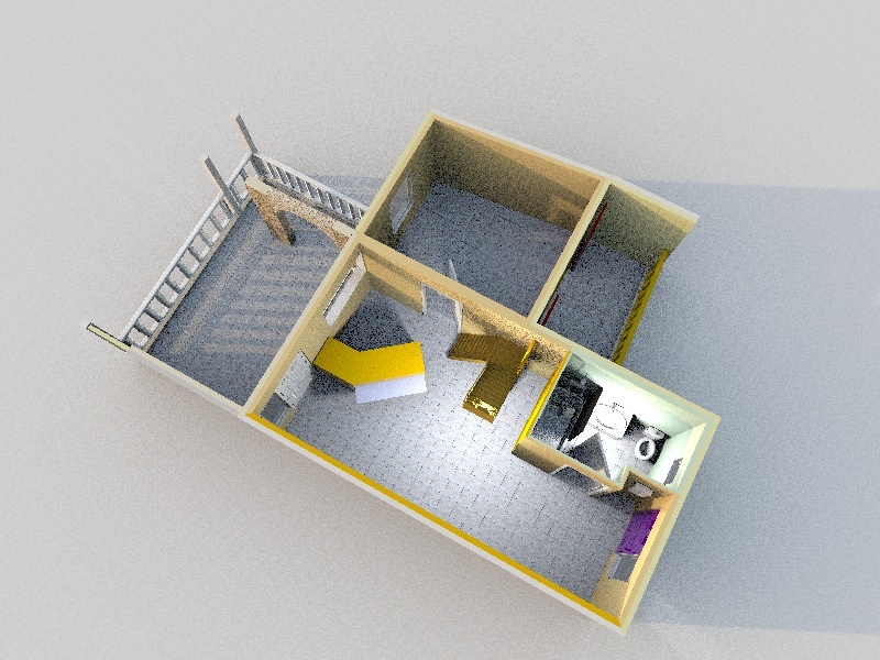

Je reviendrai sur celles-ci rapidement , ce n'est pas encore l'objet de ce topic, en attendant, laissez-moi vous présenter en images mon utilisation de SH3D :

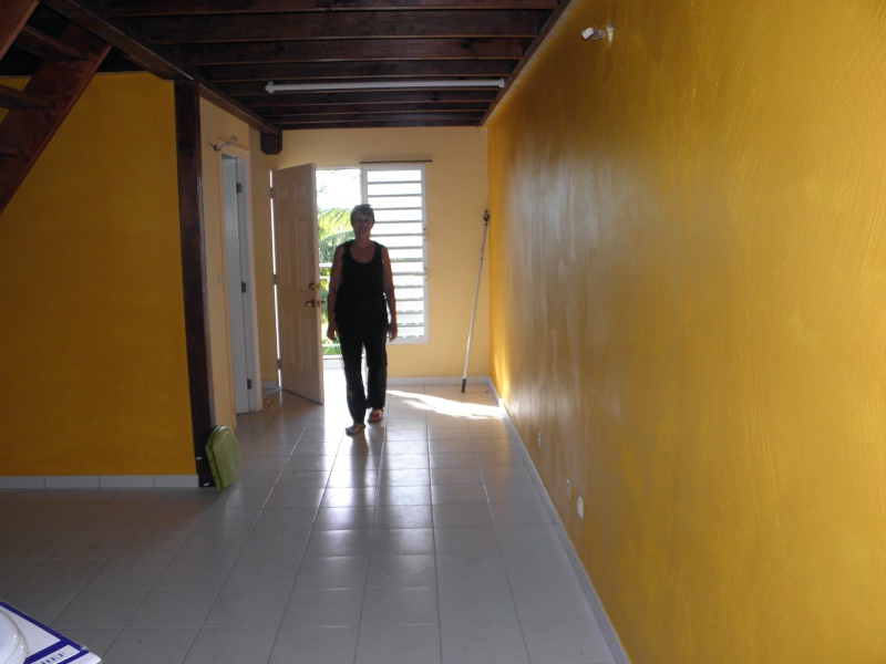

L'appartement initial :
(Invisible ici : l'appartement est au 1er étage, + 1 Mezzanine sur les 3/4 de la pièce principale)
Un des espaces à aménager : l'entrée.
Espèce de large couloir court face à la SdB...
(Je ne tolèrerai aucun commentaire sur ma belle-mère, ni sur les couleurs initiales de l'appartement !)

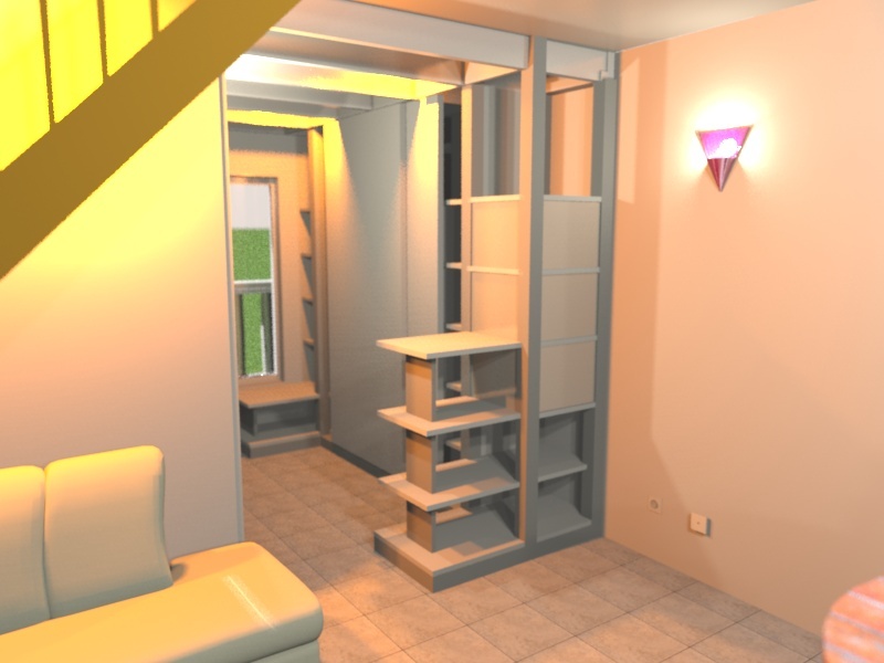

L'idée :
Transformer cette entrée insipide en dressing/espace de rangement et créer une "démarcation" entre ce "sas" entrée/dressing et "l'espace de vie".
L'idée prenant forme et se développant...

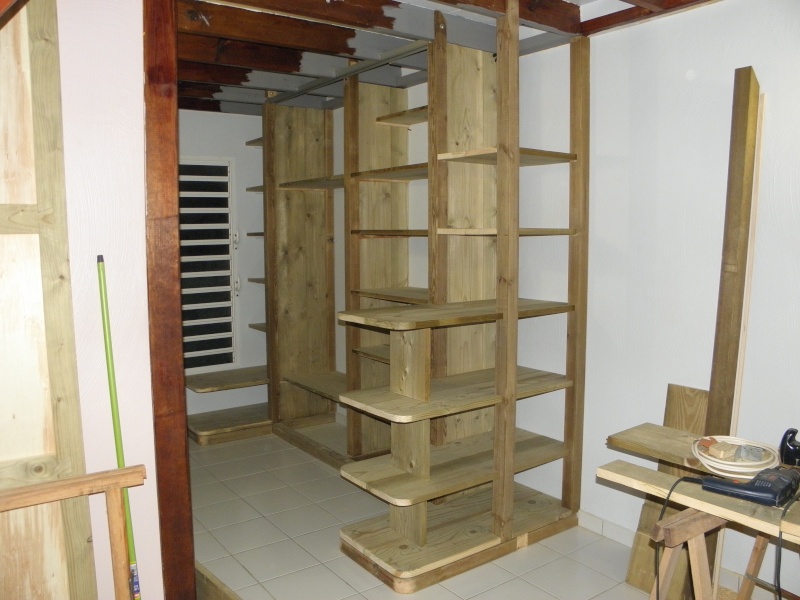

La réalisation en cours :
Comme vous pouvez le constater, je suis parti sur la réalisation de meubles sur mesure. Pourquoi ?
Premièrement, parce que tel que l'a conçu l'architecte, cet appartement aménagé en "standard" ne peut être qu'un gymkhana permanent pour celui qui l'occupe.
Deuxièmement, nous sommes aux Antilles, à 100m de la mer, terrasse plein Est (onshore ici) : sans parler des termites et autres insectes, euhhhhh.... boisivores ? woodyphages ? (comment-est-ce qu'on dit déjà ?), tout ce qui est en pin blanc, lamellé-collé, mélaminé, aggloméré, etc, tu oublies ! 3 ans de vie maximum... Après, tu tapes dans le meuble en bois tropical qui est, au pire, de style Nouille (ici) ou, au mieux, design, épuré, mais brut, et dans tous les cas hors de prix ! Ou alors y'a le meuble balinais importé, si tu aimes la loterie et que tu n'as rien à foutre du bilan carbone de tes meubles...
Bref ! Je suis parti sur des matériaux de construction, traités Autoclav classe 4, pas top au niveau Environnement, mais vachement durables, et moins cher ! C't'un peu la tôle Ethernit du bois aujourd'hui...
