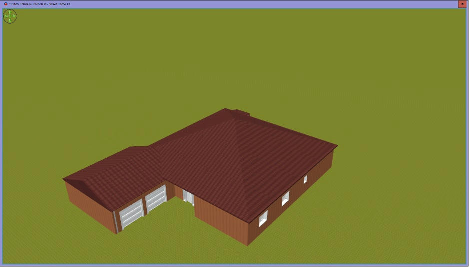

Re: Toiture ?
Re,
voici un exemple de toiture pyramidal incluse et texturée dans la 'fameuse' bibliothèque toitures.sh3f.
