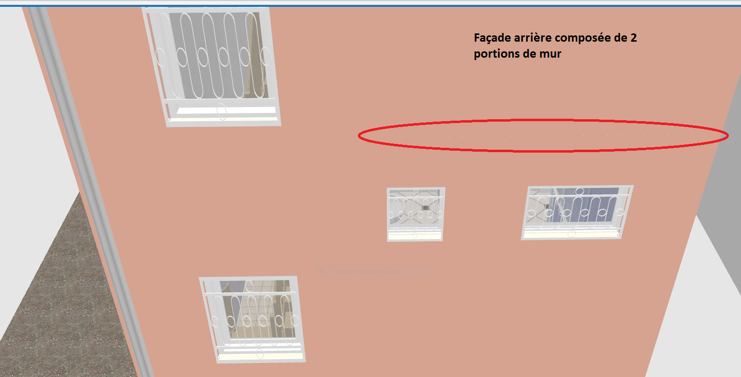

Bonjour,
J’ai un mur du 3ème étage qui apparaît légèrement décalé par rapport à celui du 2ème étage et je ne trouve plus comment corriger cela.
Habituellement, je corrigeais en mettant les bonnes valeurs ‘’Point de départ/arrivée Y’’ des murs, mais là je ne comprends pas car :
- les murs du RDC, 1er et 2ème étage ont les mêmes valeurs (Point de départ/arrivée de Y = 13,3)
- si je mets cette même valeur (13,3) au mur du 3ème étage, alors le mur est légèrement décalé (avec pointillés blancs). Par contre, si je mets Y = 12,8, alors le mur n’est plus décalé.
Je mets 3 captures d’écran pour faciliter la compréhension :
- Capture façade 3ème étage : pour visualiser le problème. La façade est composée de 2 murs pour pouvoir peindre les pièces différemment. Le problème n’apparaît que sur le mur de droite.
- Capture plan 3ème étage : pour montrer les valeurs du mur
- Capture plan du 2ème étage : pour montrer les valeurs du mur juste en dessous.
https://zupimages.net/viewer.php?id=22/21/6gs4.png
https://zupimages.net/viewer.php?id=22/21/5rdz.png
https://zupimages.net/viewer.php?id=22/21/ygd6.png
Quelqu’un aurait une idée ?
Par avance, merci.

Je mets des liens viens les captures d'écran qui devraient mieux fonctionner :
https://zupimages.net/up/22/21/6gs4.png
https://zupimages.net/up/22/21/5rdz.png
https://zupimages.net/up/22/21/ygd6.png

Est-ce que la hauteur du mur au 2e étage est bien égale à l’élévation du 3e étage moins sa hauteur de plancher ?

Bonjour,
Non, la hauteur des murs de chaque étage est de 2,70 m, les planchers ont tous une épaisseur de 12 cm, mais je crois que ça sera plus simple avec la fenêtre des niveaux :
https://zupimages.net/up/22/21/n08t.png
Et je me rends compte que les 4 coins des murs du 3ème étage ne sont pas bien ajustés, contrairement aux 4 coins de chaque niveau inférieur. Je mets la capture d'un coin du 3ème étage, avec le défaut cerclé de rouge :
https://zupimages.net/up/22/21/qws5.png
Par avance, merci.

Bonjour,
Pour information qui pourrait intéresser un lecteur, j'ai finalement réussi à corriger le petit décalage entre les murs des 2ème et 3ème étage en faisant une énième tentative de copier/coller du mur du 2ème étage au 3ème étage tout en ayant les bonnes valeurs de Y. (Ce qui est étonnant, c'est que même en recréant complètement le mur du 3ème étage, le problème était toujours là).
