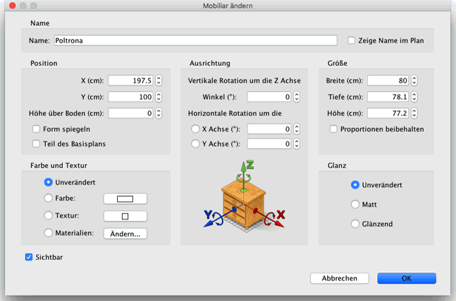

Um Mobilar zu ihrem Haus hinzuzufügen, ziehen sie dieses per Drag & Drop aus dem Katalog in den Hausplan oder die Mobilar-Liste. Siehe Bild 8. Sie können außerdem auch ein Möbelstück im Katalog auswählen und über den Aus dem Katalog ausgewähltes Mobilar zum Haus hinzufügen Knopf in der Werkzeugleiste hinzufügen.
Das zum Haus hinzugefügte Mobilar wird ausgewählt und simultan in der Mobilar-Liste, dem Hausplan und der 3D-Ansicht gezeichnet.
Bild 8. Hinzufügen von Türen, Fenstern und Mobilar zum Hausplan.Als erstes sollten sie Türen und Fenster hinzufügen, um einen realistischen Anblick ihres leeren Hauses zu bekommen. Falls Magnetismus aktiv ist, wird eine Tür oder eine Fenster über einer Wand automatisch ausgerichtet und angepasst an die Orientierung und Dicke der Wand.
Jetzt fügen sie Mobilar hinzu, passen deren Ort, Winkel und Größe an. Auch hier gilt: Ist Magnetismus aktiv, werden die Möbelstücke automatisch so gedreht, dass ihre Rückseite zur Wand zeigt wo die Maus losgelassen. Außerdem werden werden kleinere Objekte automatisch angehoben wenn sie auf größere gezogen werden, so dass sie obenauf erscheinen, falls die Höhe über dem Boden dem Fußboden entspricht.Falls ein Objekt im Plan ausgewählt ist, können sie dessen Größe, Höhe über dem Boden oder Winkel mit den 4 Indikatoren bearbeiten, die an den Ecken des Objektes erscheinen, siehe Bild 9.
Bild 9. Indikatoren eines ausgewählten Möbelstücks
1 Der Rotationsindikator zeigt die Ecke an, mit der sie das Objekt rotieren können. Halten sie die Alt Taste um in 15° Schritten zu rotieren.
3 Der Höhe-Indikator zeigt die Ecke an, mit der sie die Höhe des ausgewählten Objektes verändern können.
2 Der Höhe über dem Boden Indikator zeigt die Ecke, mit der die Höhe über dem Boden angepasst werden kann.
4 Der Größe-Indikator zeigt die Ecke an, mit der sie die Breite und Tiefe des Objektes bearbeiten können. Darüber hinaus können sie ein Möbelstück auch Doppelklicken oder Mobilar > Ändern... aus dem Menü auswählen, um mehrere ausgewählte Möbel zu bearbeiten. Wie in Bild 10 gezeigt hilft ihnen dieser Dialog den Namen, den Winkel, den Ort, die Höhe über dem Boden, die Größe, Farbe oder Textur sowie Sichtbarkeit und Spiegelung zu bearbeiten. Besteht das ausgewählte Möbelstück aus einer oder mehrere Lichtquellen, so kann über diesen Dialog auch die Helligkeit anzupassen. Diese Einstellung hat aber nur eine Auswirkung in den beiden höchsten Qualitätsstufen des Foto erstellen Dialogs.
Bild 10. Attribute von Möbeln bearbeiten
Unsichtbares Mobilar wird nicht im Plan oder der 3D-Ansicht angezeigt, erscheint aber immernoch in der Mobilar-Liste. So können sie es später wieder sichtbar machen.

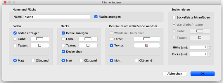

Um Räume zu zeichnen, klicken sie zuerst auf den Raum erstellen Knopf.
Erstellen sie einen neuen Raum oder eine neue Oberfläche auf folgende Weisen:
- Klicken sie auf jede Ecke des Raums, dann Doppel-Klicken sie auf den letzten Punkt oder drücken die Escape Taste nachdem sie den letzten Punkt hinzugefügt haben,
- Dopple-Klicken sie irgendwo innerhalb einer geschlossenen Oberfläche (i.e. umgeben von Wänden), wie in Bild 12 gezeigt.
Bild 12. Erstellen eines Raumes mit Türschwelle via Doppelklick
Zeichnen sie zuerst Wände und Türen, bevor sie Räume einzeichnen. Mit dieser Methode sind sie in der Lage Räume per Doppelklick sehr viel schneller zu erstellen, indem sie einfach doppelt in die Oberflächen der jeweiligen Räume klicken. Beachten sie außerdem, dass ein Raum, welcher per Doppelklick erstellt wurde, die halbe Türschwelle jeder Tür seiner Wände beinhaltet. Dieses Feature stellt sicher, dass Räume korrekt aneinander schließen, wenn in der 3D Ansicht zwischen Räumen gewechselt und Türen geöffnet oder geschlossen werden.
Nachdem ein Raum erstellt wurde, können sie dessen Namen, die Farbe der Bodentextur sowie der Decke wählen, indem sie auf Plan > Räume editieren... klicken, wie gezeigt in Bild 13.
Bild 13. Raumattribute ändernWen ein Raum ausgewählt ist, können sie dessen Eckpunkte einzeln im Auswählen Modus mit der Maus verschieben. Zusätzlich können sie auch den Bereich des Namens sowie der Indikatoren unter dem Text an andere Stellen setzen.

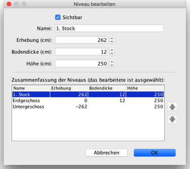

Falls ihr Haus mehr als ein Niveau oder Stockwerk hat, können sie zusätzliche Niveaus hinzufügen indem sie Plan > Niveaus > Niveau hinzufügen aus dem Menü wählen. Ein Niveau kann, außer einem kompletten Stockwerk, auch zum Beispiel ein herabgesetzter Bereich in der Wohnung sein. Sie können auch auf den + Reiter klicken, der auftaucht, wenn ein Haus mehr als ein Niveau hat. Jedes Niveau wird durch einen weiteren Reiter über der Planansicht dargestellt, über welchen sie das jeweilige Niveau auch auswählen können. Wände, Möbel etc. werden automatisch im ausgewählten Niveau hinzugefügt.
Bild 14. Ein neues Niveau mit darunter liegendem Niveau in leichteren FarbenWie in Bild 14 gezeigt werden Wände und Decken der Niveaus unter der aktuellen in leichteren Farben im Plan dargestellt. Dies hilft ihnen beim Zeichnen von Wänden oder Räumen. Falls benötigt können Objekte von anderen Niveaus auch in die aktuelle kopiert werden.
Die Standardmäßige Höhe über dem Boden, Höhe und Dicke des Bodens kann für jedes Niveau einzeln modifiziert werden, indem man auf dessen Reiter doppelt oder auf Plan > Niveaus > Niveau bearbeiten... im Menü klickt.
Bild 15. Niveaueigenschaften bearbeitenWie in Bild 15 gezeigt hat das Panel Niveau bearbeiten eine Tabelle, welche alle Niveaus anzeigt. Dies hilft ihnen die richtigen Werte auszuwählen, da sie mit denen der anderen Niveaus verglichen werden können. Um Kellerräume anzulegen, verwenden sie bei Erhebung negative Werte. Die Höhe wird dazu benutzt, die Erhebung der Decke des aktuellen Niveaus zu bestimmen.

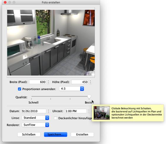

Klicken sie auf das Foto erstellen... Werkzeug um ein Bild der 3D-Ansicht mit Größe und Proportionen ihrer Wahl zu erstellen und als Datei im PNG-Format abzuspeichern |
Wie im Bild 24 gezeigt können sie über den Dialog zum Erstellen der Fotos die Qualität des zu erstellenden Bildes anpassen. Mit dem schnellen Qualitätslevel sieht das Bild aus wie in der 3D-Ansicht, wohingegen es mit dem besten Qualitätslevel fotorealistischer aussehen wird. In den beiden besten Einstellungen können sie außerdem die Beleuchtung des Bildes verändern, indem sie Lichtquellen in verschiedenen Leuchtstärken hinzufügen oder die Tageszeit verändern.
Bild 24. Foto erstellen
Ein Bild in der besten Qualitätseinstellung zu erstellen kann eine sehr lange Zeit dauern. Diese ist abhängig vom erstellen Haus/Wohnung sowie der Rechenleistung ihres Computers. Beachten sie, dass sie trotz einer laufenden Berechnung ihr Haus weiter verändern können. Aus technischen Gründen ist jedoch nur ein einziger Foto erstellen Dialog gleichzeitig möglich. |
